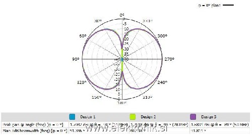

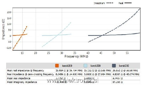

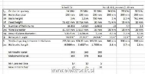

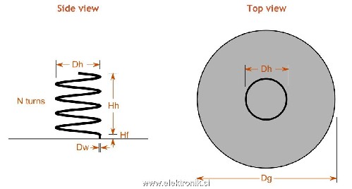

PrispevekObjavljeno: Ned Mar 16, 2014 12:35 pm    Naslov sporočila:  Navita KV antena Odgovori s citatom
Oznake geometrije
 Velikost datoteke:  49.81 KB
Impedanca antene
 Velikost datoteke:  45.63 KB
Rezultat izračuna
 Velikost datoteke:  85.98 KB
Sevanje
 Velikost datoteke:  39.86 KB

PrispevekObjavljeno: Ned Mar 16, 2014 3:20 pm    Naslov sporočila:   Odgovori s citatom
Jambor uporabiš le kot nosilec. Na zunanji strani pa na vsakih 120 stopinj svoj sevalec od dna do višine ki ti jo pove izračun. tako bo napajanje in zemlja za vse spodaj...
