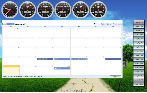

Jaz tudi sanjam o podobni zadeva, zaenkrat sem prišel do sklepa da je najcenejša varianta dat v vsako sobo raspberry pi z senzorji,releji in podobnimi zadevščinami.
In povezat vse skupaj z WiFi. Za zbiranje podatkov pa en server ki bazira na PC-ju, ker Rpi je enostavno prepočasen za to.
Zaenkrat imam tako kot je na sliki. Ni še zadeva končana, pri moji hitrosti bo prišel prej rPi 2.0 ven Wink
Je pa precej velika razlika med avtomatizacijo in le merjenjem takšnih in drugačnih veličin Wink
Drugače pa imam en Rpi za merjenje temperature,vlage in zračnega pritiska, enega za merjenje temperature v rastlinjaku, enega za odpiranje pump za zalivanje vrta..trije opravljajo podobnega storitve. Na žalost mi primanjkuje časa in programerskega znanja da bi zadevo naredil tako kot želim.
