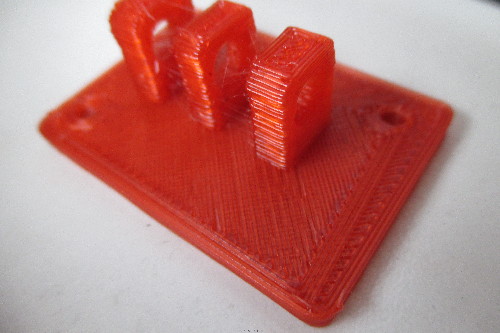

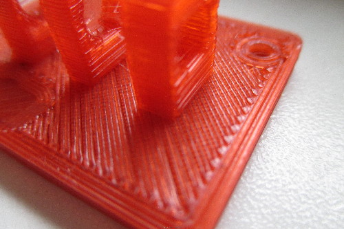

Na svojem MendelMax-u 1.5 že nekaj časa uspešno printam a me kvaliteta ni nikoli navdušila. Sedaj želim to popraviti. Pri obeh šobah 0,03mm in 0,05mm je opazen minimalen zamik vsake plasti. Zanima me če se to odpravi z usmerjanjem hladilnega ventilatorja direktno v print? Kaj se še da narediti za popravljanje kvalitete 3D tiska?

Nastavi nozzle size malce manjši od deklariranega, bo bolj skupaj fill nanašalo.

Mogoče bi moral podati kaj več parametrov, ki jih uporabljaš. Meni izleda kot da je na splošno malo premalo materiala (kalibracija extrudorja), ali prevelika višina plasti......
Edit. Šobi sta verjetno 0.5 in 0.3mm..
