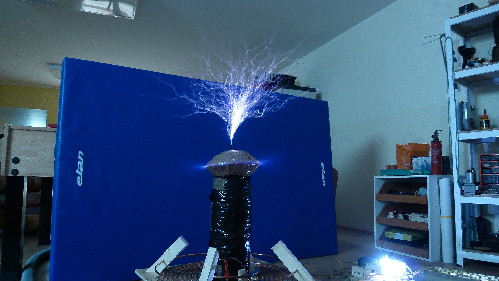

A res rabiš tako visoko izhodno napetost ? Sicer boš dobil dosti daljšo iskro, vendar boš moral vložiti tudi kar precej denarja za banko kondenzatorjev.
Tudi z kakšnim 8KV in 50mA NST-jem se da naredit kaj solidnega (slika spodaj), vendar smo že pri tem NST-ju morali zapraviti okoli 150 eur. za kondenzatorje.
Skratka vprašanje je, koliko si pripravljen v projekt vložit.
