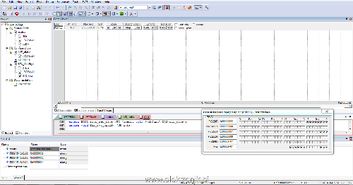

Začenjam z uporabo omenjenega RTOS-a, preletel sem Getting started guide in poskusil pognati prvi primer, ki je omenjen v tem PDF-u. Gre za tale paket primerov in sicer primer v mapi RL-RTX -> RTX First project. Tudi navodila prav za ta primer so v tej mapi.
V glavnem šel sem direktno po navodilih in ko sem pognal program v simulatorju od uVision-a, se zacikla že preden pride v prvi task (init). V mapi projekta je tudi ena mapa z že končanim primerom, ki ga samo buildaš in poženeš in ta deluje bp.

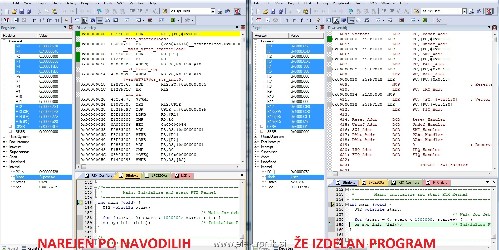

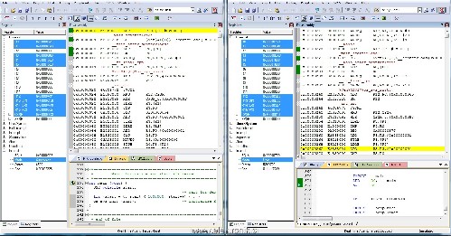

Po dolgem odkrivanju tople vode, sem opazil razliko v velikosti scompilane kode. In v debug načinu sem v oknu Dissassembly opazil, da se na naslovu 0x00000000 pri moji kodi začne koda, ki je v že končanem programu na naslovu 0x00000228. Kot da v programu, narejenem po navodilih manjka prvih 0x00000224 naslovov kode.
Bi šel lahko kdo skozi ta primer točno po navodilih in preveri, če je treba narediti še kaj, kar ni opisano v navodilih? Upam, da je sploh jasno, kaj želim povedat, imam namreč zelo malo izkušenj v programiranju, zato se tudi izražam bolj "po domače".

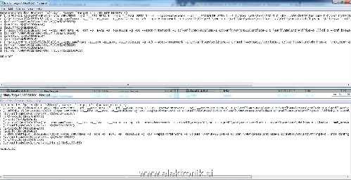

in datoteko prekopiral v obe mapi projektov (delujočega in nedelujočega). DEF datoteka je malce drugačna SLIKA 1. Dela itak še vedno enako, torej ne dela.

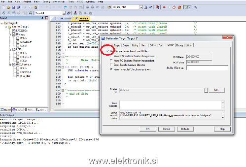

Dokaz, da na pogled banalen problem včasih reši šele resen profi. Tudi uradni KEIL support forum ni imel odgovora (edino če nalašč ignorirajo).
V glavnem velika hvala Vladotu (@Umnik), ki je rabil za tole <15min.
Manjkala je ena kljukica, ki uVision-u naroči, da vzame take nastavitve za naslove flasha in RAMa kot so definirane v zavihku Target.

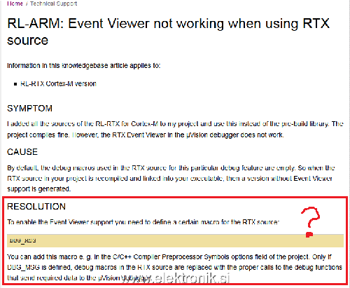

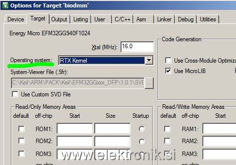

Rad bi opazoval časovno izvajanje taskov z Event viewer-jem, ampak katerikoli primer poženem, je Event viewer okno prazno.
Na netu sem našel tole temo, ki bi lahko rešila problem, ampak predlagane rešitve žal ne razumem. Ali kdo razume, kaj je sploh treba narediti?
