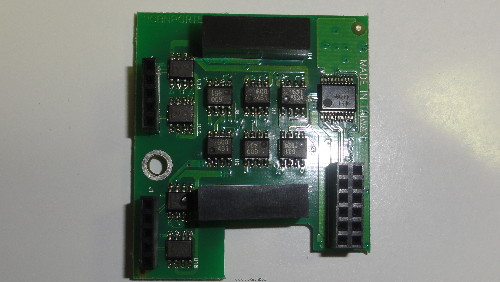

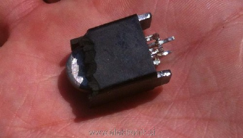

Strela je udarila! in skurila tole zadevo. Poškodovan je element, katerega pa mi ni uspelo prepoznati. A mi lahko kdo pomaga ugotovit za kateri element gre?
Gre za neko zadevo na vhodu. Se vidi, da je manjka en del.

Gre za SMD čip z štirimi nožicami in ožganim ohišjem. Konec heca...
Veš ti koliko čipov je na svetu, pa niti nisi napisal kaj to vezje počne.

Na tej sliki se nič ne vidi... poslikaj znova, vendar pod takim kotom, da bo vsaj nekaj vidno od oznak na čipu.

Na čipu piše
VN07
57M
C93R
Gre pa za nekakšen modem, za komunikacijo preko parice med objekti
LAN->kabel ------ kabel<-LAN

Au bedak 8 bo prav.
Prispevkov: 5820
Aktiv.: 24.54
PrispevekObjavljeno: Čet Avg 29, 2013 4:14 pm    Naslov sporočila:   Odgovori s citatom
Mogoče tole.
Je pa enak kot tisti na sliki čisto levo zgoraj, glede na vezavo sta U13=U11 in U12=U10.

PrispevekObjavljeno: Čet Avg 29, 2013 4:19 pm    Naslov sporočila:   Odgovori s citatom
Aha, to bi znalo bit pravi.

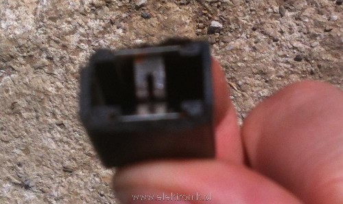

Vsi štirje so enaki. Ti na levi strani.

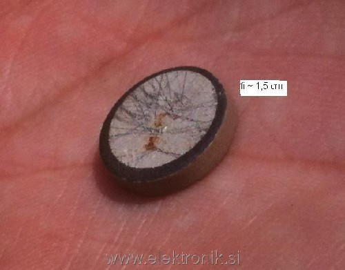

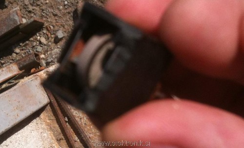

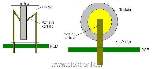

Prosim, če mi lahko nekdo pove kateri element je to?
"Tabletko" je skurlo. Je pa del počasnega zagona kitajskega varilnega aparata. Najprej faza steče preko tega elementa + 3-eh zaporedno vezanih termistorjev. Ko so kondenzatorji dovolj napolnjeni, rele kratkostiči "zakasnilni vklop".

Ja, lahko bi bil nekakšen NTC element...

Mogoče PTC termistor:
http://www.chinaseniorsupplier.com/electrical_electronic/passive_components/20130123/PTC_thermistor_for_motor_starting.html

Posistor

Najlepša hvala za pojasnitev.

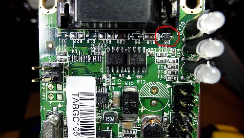

Strela je udarila v tole reč. Okrog diod je črno. Pomeril sem dve diodi, ki sta bili črni in prevajata v obe smeri. Zdrave pa ne prevajajo ne v eno ne v drugo smer.
Oz. ali so to sploh diode? Kaj bi bil ta element označen s "K"
Pri vseh je ena nogica vezana na maso. Zener dioda? Kako pa se določi vrednost?
