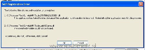

Windows XP mi več ne dovoli instalacij novih programov kateri uporabljajo DLL knjižnic. Priložena je slika okna katero se pojavi pri instalaciji AVR STUDIO 4. Kako si lahko pomagam? Hvala.

PrispevekObjavljeno: Pet Apr 18, 2014 8:19 am    Naslov sporočila:   Odgovori s citatom
Namesto v mapo: C:\Program Files\Atmel\... naloži v: C:\Atmel\...
Mogoče bo treba dll datoteke ročno registrirati.
LINK

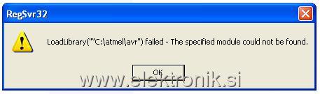

Naredil sem kot v navodilih vendar mi javi napako, glej sliko.
regsvr32 “C:\atmel\avr tools\stk500\Stk500Dll.dll”
Ukazu ne diši pot z presledkom \ avr tools\ . Še kaka sugestija ?
