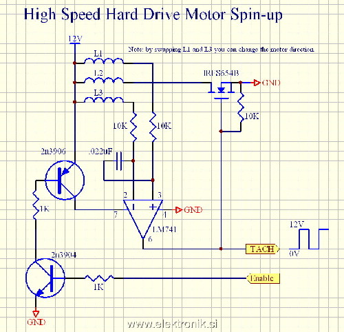

Najbližje temu kar bi želel je tole: HDD driver
 Velikost datoteke:  223.16 KB
 Pogledana:  10 krat

Pri HDD motorjih gre za 3-fazni BLDC motor, pri katerem, če želiš da lepo teče
moraš detektirati prehod inducirane napetosti skozi nič, in s tem preklapljati
izhodne tranzistorje. Max vrtjaji... Kje je to, odvisno kaj boš dal na motorček,
in kako dober bo tvoj krmilnik. Z dobrim krmilnikom se da motorček zavrteti
tudi preko 20kRPM, več je problem z hlajenjem, tok postane prevelik.
