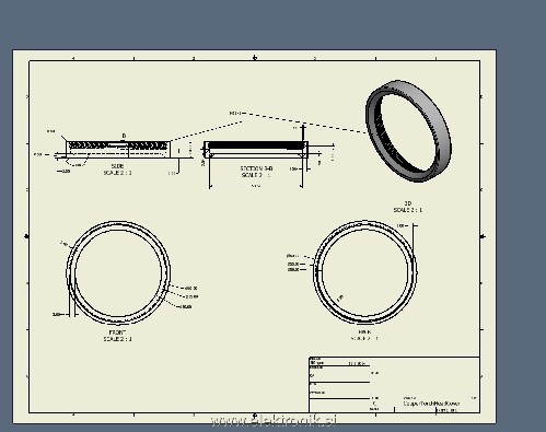

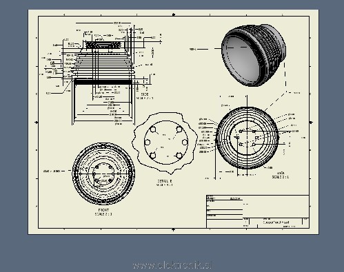

Iščem nekoga, ki bi mi izdelal komada iz bakra;

Dobil sem nekaj ponudb in so vse kritično drage, tako da sem že izgubil voljo.
Več ali manj zadevo podraži priprava. Potem so tukaj še detajli izdelka (rebra, oglati robovi,navoji, itd). Veliko teh detailov bi se lahko izključilo.
Imaš mogoče kak predlog?

taka glava je težka pa tudi precej nerodna . Bolj se splača naredit aluminijasto glavo in dat noter bakren vložek ( vsaj jaz tako delam ) , ki potem omogoča še fokusiranje skozo lečo ali parabola.
Baker rabiš samo za hiter odvod , naprej pa lahko prevzamejo transport toplote alu lamele . Enako stvar se uporablja v cpu hladilnikih

reflektor (glede na tvojo skico)
http://www.dx.com/p/3-cree-reflector-smooth-aluminium-18mm-x-50mm-11922
izredno je pripravni tisti navoj na sredini za privitje ledic
