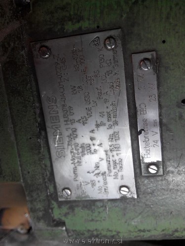

A imate morda kakšen nasvet z čem krmiliti motor z slike ker imam idejo da bi ga dal na štirikolesnika pa sem probal regulirati z mosfeti IXTN 79N20 stvar mi deluje dobro tam do nekje 80v ko pa dvignem napetost na cca120v mi skuri tranzistorje kljub zasčitni diodi Sad

Bi si moral izpahniti vratna vretenca, da preberm kaj piše na ploščici?

Za motorske aplikacije uporabi fet, ki zdrzijo vsaj 2x dc napetosti. Vsaj vsi proizvajalci servopogonev se drzijo tega, pa se crknejo feti. (npr. Fanuc dc200V -> fet 600V, siemens Dc600V -> fet 1200V)
