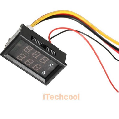

Evo izradio sam jednostavno i jeftino klasično napajanje sa LM317 i TIP3055 ,kutija je od starog PC napajanja a za prednju ploču upotrebio sam plastiku od stare plastične kutije VHS trake ,trafo je 5A 32V namotao sam dvadesetak navoja sa žicom 0,5mm za displej koji se može napajati od 4,5V - 30 V,displej je sa eBay-a
http://www.ebay.com/itm/DC-0-100V-Voltmeter-Ammeter-10A-Red-LED-Panel-Amp-Digital-Volt-Gauge-YB27VA-T1K/380607961935?_trksid=p2047675.c100011.m1850&_trkparms=aid%3D222006%26algo%3DSIC.FITP%26ao%3D1%26asc%3D20643%26meid%3D6011397671080753656%26pid%3D100011%26prg%3D9209%26rk%3D5%26rkt%3D10%26sd%3D281121250864
