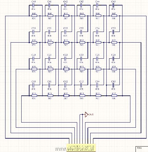

Relativna toleranca verige - prošnja

Hm, to je igra statistike.
Odstopanje 5% pomeni, da je lahko odstopanje + ali - od nominalne vrednosti.
Kar naprej pomeni, da imaš lahko smolo in je med dvema odstopanje +5 - (-5).
EDIT: Ups, pardon, DIL sem spregledal ... napisano pa še vedno velja za dve DIL letvici.

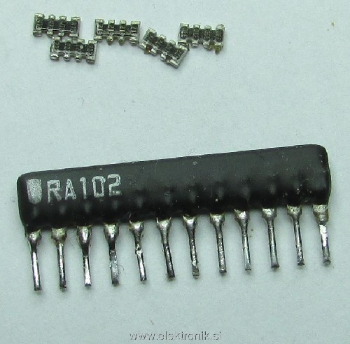

Enega 6x1k sem našel... vrednosti so naslednje:
999
1000
999
1001
999
999
Tule nisem več aktiven.

aja... tisto prejšnje je bilo za SIP (6 ločenih uporov). Tule pa imaš cifre za par smd uporov, velikosti nekje 1206:
4k7: 4k65 4k62 4k63 4k66
33R: 32,8 32,7 33,7 33,1
5k1: 5k07 5k05 5k09 5k08
2k2: 2k20 2k19 2k18 2k21
4k7: 4k64 4k60 4k62 4k60
