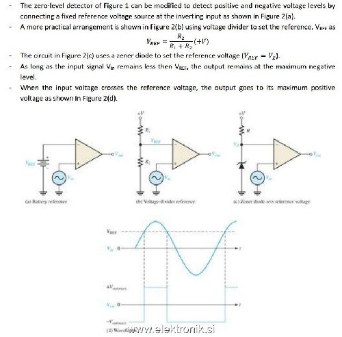

Poizkušam narediti detekcijo prisotnosti nizke napetosti.
Problematična je najnižja napetost, ki je reda 400mV in se spreminja tja do 1,2V.
Rad bi izdelal čimbolj preprosto detekcijo te napetosti z LE diodo.
Se pravi z napetostjo od 400mV (še raje 380mV) do 1,5V bi rad vklapljal LE diodo na izhodu da bom lahko kontroliral vklop naprave.
Ali je mogoče kdo že izdeloval kaj takega. Rad bi, da je kolikor se da preprosta detekcija stanja.
Vnaprej hvala za ideje. Razz

PrispevekObjavljeno: Ned Apr 06, 2014 10:47 am    Naslov sporočila:   Odgovori s citatom
 Velikost datoteke:  93.81 KB
 Pogledana:  11 krat

MarE69 seveda schottky to bo to. Sem čisto pozabil nanje (imajo moji možgani tudi nedeljo očitno Laughing )
Sem že malo zasimuliral zadevo v Livewire programu in prišel na 200mV proženja LEdiode.
Hvala.
