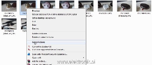

@tesla95: ker vidim, da ti povzročamo neizmerno problemov, ti svetujem, da sem ne zaideš več.
Ker se bojim, da boš nasvet težko ubogal, ti bom pri tem malce pomagal,..
Za vse, ki se ne spoznamo in ne štekamo, pa slika pove, da se da za kup slik istočasno narediti resize z dvema klikoma.
Ps.: Sam kak sw treba doinstalirat na OS,ampak mi se na to ne spoznamo,...
 Velikost datoteke:  46.56 KB
