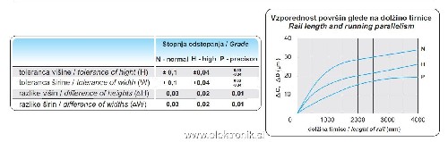

Gledam vodila, pa me zanima kakšno (stopnjo odstopanja) se ponavadi izbere za domače cnc stroje ?
 Velikost datoteke:  88.11 KB
 Pogledana:  27 krat

Coil
Coil je napisal/a:
Iz te tabele lahko vidiš kolikšna je še dopustna toleranca glede ravnine kamor pritrdiš tirnico.
Drugače pa se po večini uporablajo prednapeti vozički.
