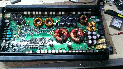

Imam ojačevalec DLS CAD15, ki je kar "utihnil" med igranjem.
Ojačevalec ni bil nikoli obremenjen, vedno nekje na polovici zmogljivosti.
Sedaj če ga priklopim brez zvočnika se sliši samo piskanje iz njega.
Varovalke so bile vse cele in tudi ni vidnih poškodb elementov.

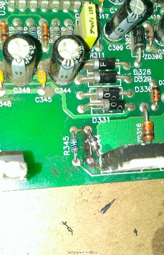

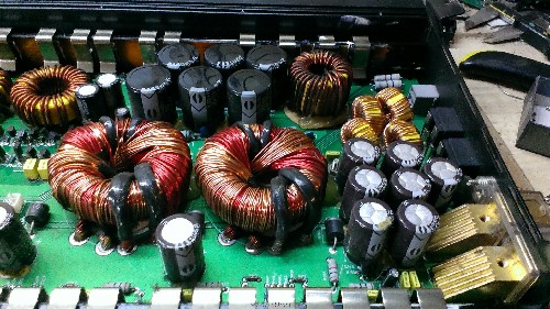

Sumim da bi lahko bili kondenzatorji na sliki 2 zgoraj (2200uF 80V), ker zgledajo malo napihnjeni.
Prosim za pomoč

Se kar malo bojim da bodo samo kondenzatorji fuč ! Najbrž bo še kakšna napaka na switchu, ki pa so jo res lahko zagrešili kondenzatorji ki so videti napihnjeni.

Ammmm, kje ti vidiš napihnjene kondenzatorje?

Preveri napajalni del če je kaj napetosti...verjetno kakšnih +-50V proti nuli je na kondenzatorjih 80V...če je napajanje tukaj potem preveri napajanje predojačevalnikov tam je mislim da cca +-15V...potem pa naprej.
Meni se tudi ne zdijo napihnjeni kondenzatorji.

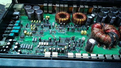

Po parih dneh sem končno našel čas da preverim zadevo.
Lotil sem se očistiti prah in naletel na eno napako in sicer uničen upor.
Glede na to da je zoglenel, kako sploh vedeti kateri je pravi ?
Iskal sem tudi datasheet ampak žal ga ni nikjer.
Bom pa seveda poskusil tudi premeriti kot je mrtn rekel.

Upor je odneslo zato, ker je crknil tisti FET tranzistor poleg. Glede vrednosti upora poglej kakšni so upori pri ostalih celih tranzistorjih. Upor je vezan na vrata FET-a vrednost je ponavadi med 47 in 330 ohm. V tvojem primeru je vrednost verjetno 100 ohm, če je tisti celi upor poleg skurjenega vezan na vrata naslednjega FET-a.

Upor zraven je vezan na naslednjega, in tudi vsi ostali so 100ohm 1%
Tranzistor ima oznako F22 FQP 50N06
Sem ga že našel v trgovini tako da ga jutri naročim.
Je možno da je še kaj druga odletelo ?

Škoda, da tile ventilatorčki toliko zasmetijo notranjost naprave. Ventilator piha ravno tja, kjer bi moralo biti najbolj čisto Confused

Pomeri še ostale FETe pred priklopom. Tisti konenzatorji pa so takšne izdelave, da nimajo čisto ravnega vrha.

Na sliki2 spodnji kondenzatorji in vsi feti imajo dovod 12v
Zgornji kondenzatorji, Regulator 7815, 7915 in še ogromno drugih elementov imajo samo 1,2V

Sem dal tukaj v okolici pogledati kolegu in je ugotovi da je v stiku 1 kondenzator 2200uF 80V. Trenutno je sicer brez in deluje ok.
Verjetno bi bilo pa dobro da se ga zamenja ne samo odstrani ?
Bi bilo dobro preventivno zamenjati vseh 6 ?
Ima kdo doma na zalogi takšne? Jih seveda odkupim.
