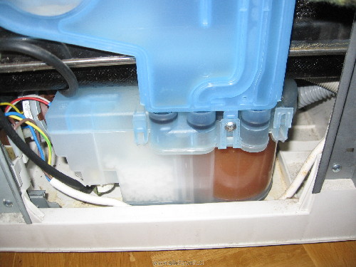

Evo sem uspel poslikati sporno želatinasto svetlo rjavo stvar v prekatu poleg prekata soli. A je to umazanija ali kakšna snov potrebna v procesu pomivanja?

Ionski izmenjevalec - smola/gel IMO

PrispevekObjavljeno: Sob Dec 04, 2010 2:04 pm    Naslov sporočila:   Odgovori s citatom
Hvala za info.
Hm, potem te zadeve ne smem odstraniti in tudi ni kriva nedelovanja stroja.
Prekontroliral sem krmilno enoto, cevko do presostata, pa plastično posodo z labirinti cevi na strani aparata in vse zgleda v redu.
Dobro, grem preverjat/čistit ostale težko dosegljive cevke, itd....

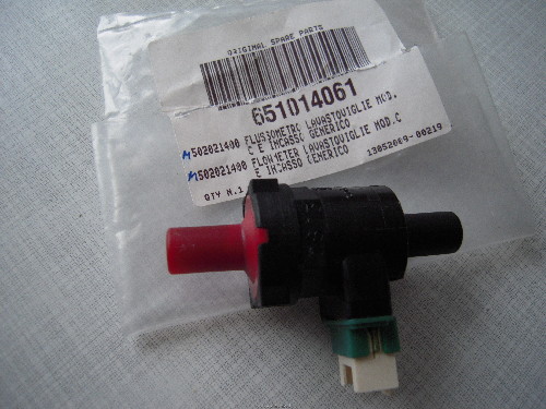

PrispevekObjavljeno: Pet Dec 24, 2010 11:15 am    Naslov sporočila: icon_idea Nardi pomivalni stroj, model Lsish Odgovori s citatom
Zamenjal sem Flow meter, nahaja se pa spodaj kjer je cokelj pomivalnega stroja. Torej se odvije samo majhen pokrov spodaj. Zamenjava je enostavna, če veš kaj zamenjati. Zaradi tega Flow metra (dozirnik vode) je na koncu pranja piskalo in kazalo napako E4.
Po zamenjavi ni več te napake.
To je za vse vas, ki se boste v prihodnosti srečevali s to napako E4.
V priponki je slika Flow metra.
