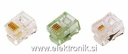

Robert, jaz pa mislim, da če uporabiš RJ11, ki ima samo 2 pina, ne potrebujše dodatnih slepih kablčkov tlačit poleg. Mislim na tretji konektor na sliki.
Popravi me, če misliš drugače.

PrispevekObjavljeno: Ned Jun 22, 2014 9:44 pm    Naslov sporočila:   Odgovori s citatom
Se strinjam ampak najpogosteje v trgovini dobiš 4 pinske Wink
LP Robert

PrispevekObjavljeno: Ned Jun 22, 2014 9:58 pm    Naslov sporočila:   Odgovori s citatom
Zanimivo, jaz imam pa vedno to srečo, da so v moji bližini samo 2 pinski na razpolago Wink
Če ne drugega, imam malo manj dela.
