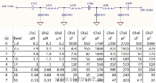

Trenutno izdelujem tole.
Jedra in "drate" sem kupil
tukaj.

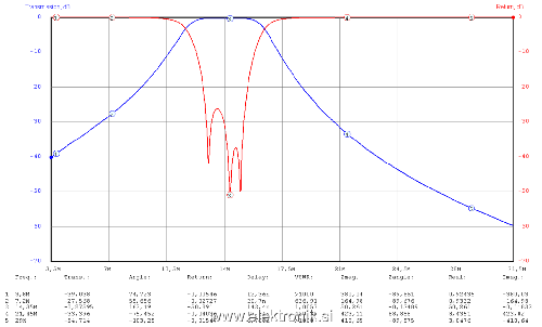

Po tvojih podatkih sem z Elsie simuliral 14Mhz BPF.
Za ta tip filtra so po moje T50-xx ali T68-xx kar v redu:
za 160m T50-01 ali 02
80m T50-02
40m T50-06
20m T50-06
15m T50-10
Če imaš v bližini kakšen difuzni SV oddajnik pa bi bilo dobro pred BPF dodati še HPF.
Pa še kalkulator za izračun induktivnosti.
lp Boris S58A

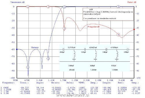

 Velikost datoteke:  67.76 KB
 Velikost datoteke:  80.15 KB

MarE69 je napisal/a:
Kakšen naj bo pa najmanjši Q tuljav ?
Na to vprašanje pa je težko odgovoriti.
Jaz sem se več ukvarjal z bpf do 200W. Vsaj po mojih amaterskih izkušnjah se pri različnem Q prenosna karakteristika filtra bivstveno ne spreminja ampak prehodno slabljenje.
Kar pa pri rx KV filtrih nima bivstvenega pomena. Vseeno je ali imaš slabljene 0,5 ali 2db saj boš v večini primerov rabil še atenuator tudi do 40dB na nižjih bandih.
Pri oddajnih filtrih je pa povsem druga zgodba. Do 200w še gre s toroidi, nad 1000w pa posrebrena žica in tuljava v dimenzijah max Q-ja.
Pri merjenju sem najbolši približek simulacije dobil pri :
Qc=600-800 in
Ql = 200
Tako, da predvidevam da je Ql približno za:
T50-150,
T130-200.
lp Boris
