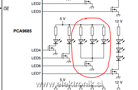

Uporabi čip, ki sem ti ga že predlagal (PCA9685) zato ker se ga naslavlja čez I2C.
Izhod vsakega kanala veži na primeren MOSFET (stran 34/51 v datasheetu. Ta Mosfet naj odpira in zapira tok čez eno ozvezdje. To pa je to kar ti iščeš, ne? Smile
