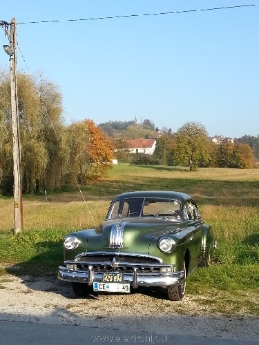

Ps. Kaj pa obnavljaš? Mogoče kakšno sliko prilepiš? Pray.

PrispevekObjavljeno: Tor Apr 22, 2014 5:23 pm    Naslov sporočila:   Odgovori s citatom
Pontiac 1949
Smile
Pontiac 1949
 Velikost datoteke:  184.71 KB
 Pogledana:  46 krat
