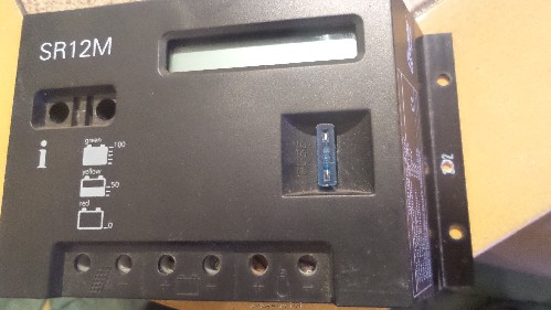

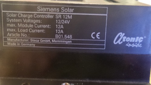

Dobil sem tale regulator in me zanima ali bi lahko z tem regulatorjem polnil akumolator glede na to da ima modul 38V na izhodu in ali bi se dalo predelat ta regulator na 38V?
 Velikost datoteke:  865.5 KB
 Velikost datoteke:  850.96 KB
aljoš
Prispevkov: 3132
Aktiv.: 13.22
PrispevekObjavljeno: Čet Apr 24, 2014 7:49 am    Naslov sporočila:   Odgovori s citatom
Ne rabiš predelovati nič od tega...priklopi in dela.... Wink

PrispevekObjavljeno: Čet Apr 24, 2014 6:39 pm    Naslov sporočila:   Odgovori s citatom
Res je, bo delalo, ampak s 50% izkoristkom panela (100% bi bilo, če daš 24V akumulator)
