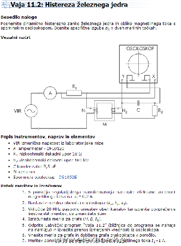

zdravo.
http://hopsasa/f/M/Af/3fpb7nVN/imag0187.jpg
tukaj je vezava z feritnim transformatorjem. in me zanima zakaj na CHY kaže 0V? če ve kdo kje bi bila napaka!

PrispevekObjavljeno: Sre Apr 23, 2014 3:58 pm    Naslov sporočila:   Odgovori s citatom
Ker je napetost na izhodu transformatorja galvansko ločena od vhoda ?

PrispevekObjavljeno: Sre Apr 23, 2014 3:58 pm    Naslov sporočila:  Re: mejenje magnetilne Odgovori s citatom
Meril si med chx in chy?

PrispevekObjavljeno: Sre Apr 23, 2014 4:01 pm    Naslov sporočila:   Odgovori s citatom
chx je pokazalo sinusno. med tem ko je chy kazalo 0.

PrispevekObjavljeno: Sre Apr 23, 2014 4:28 pm    Naslov sporočila:   Odgovori s citatom
Če želiš izmeriti napetost na CHY moraš omogočiti zaključitev vhodnega tokokroga v ociloskop, kar pomeni, da sekundarni del transformatorja ne sme biti "v zraku" glede na skupno maso. Odločiti se moraš katero točko v sekundarnem tokokrogu boš dal na skupno maso ("zemljo") oziroma skupni potencial, kamor si (upam) priključil drugo sponko osciloskopa X kanala (verjetno označeno z GND). Pri tem preveri tudi, kako si v vezju povezal GND funkciskega generatorja, saj je potrebno, da so vse te sponke (generator, osciloskop) na istem potencialu (povezane skupaj)...

PrispevekObjavljeno: Sre Apr 23, 2014 4:32 pm    Naslov sporočila:   Odgovori s citatom
če prav zastopim mora biti na sekundarju še masa med uporom in trasformatorjem??

PrispevekObjavljeno: Sre Apr 23, 2014 5:28 pm    Naslov sporočila:   Odgovori s citatom
Na sekundarju še "ozemlji" eno točko, tako kot so predhodniki povedali. Za pomoč glej spodnjo shemo.
