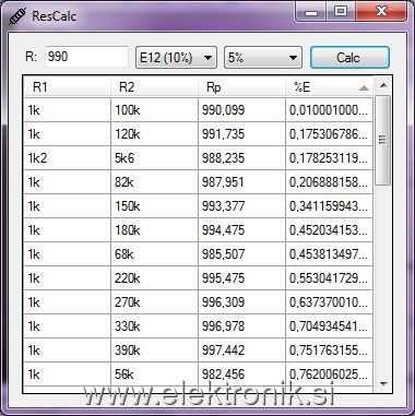

Program poišče primerne kandidate za vzporedno vezavo dveh uporov, ko potrebujemo neko nestandardno vrednost.

Nova verzija je gor... par sprememb in bugfixov:
-sedaj sprejme upornost v obliki "2234", "2k234", "2234R", "2.234k", "M2234" in mogoče še kaj
-dodal sem izbiro tolerance, do katere prikaže rezultate
-malce bolj berljiv izpis nadomestne upornosti in tolerance

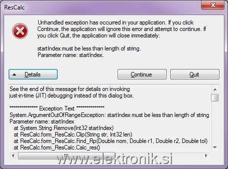

Prispevkov: 1
Aktiv.: 0.00
PrispevekObjavljeno: Ned Apr 20, 2014 5:15 pm    Naslov sporočila:   Odgovori s citatom
 Velikost datoteke:  40.2 KB
 Velikost datoteke:  35.97 KB

Kroko je napisal/a:
Če vnesem podatke na sliki dobim napako
Ups... "<" ni enako, kot "<=" Smile
