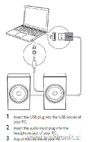

Pozdravljeni kupil sem zvočnike Philips SPA20/12 in jih hočem predelati da bodo prenosni.. Problem je pri tem saj jemljejo energijo iz USBja.. No in jaz sem vse povezal prav a ko priključim žičke na baterije zvočniki brnijo zraven pa zelo potihoma igra glasba ki jo predvajam Very Happy
Sedaj me pa zanima kaj bi moral narediti da bi to delovalo tako kot bi moralo..
Drugače pa naj bi bila napetost na zvočnikih 5V in 0.5A toka Very Happy
Hvala za odgovore Very Happy

Da ti bomo lažje pomagali, prilepi kakšno sliko tvoje vezave. Kakšne baterije si uporabil?

Wink iz USB-ja pride še vse kaj drugega kot lepih 5V - boš verjetno rabil vsaj še dodatno stabilizacijo s pi filtrom (v nasprotnem primeru ponavadi lahko slišiš delovanje diska in rama)...
Če imaš slučajno laptop priklopljen v AC lahko poskusiš še brez napajalnika / kabla in boš videl če je kaj razlike.

AAA baterije še zdaleč niso dovolj tokovno zmogljive, da bi lahko napajale take zvočnike. Če bi rad zadevo rešil brez regulacije, lahko poskusiš 4 NiCd celice, s kapaciteto preko 1000 mAh. Kakšno boljšo rešitev ti bodo lahko predlagali drugi.

Pišeš, da si priklopil na 3 AAA baterije. Fant pa ti VEŠ? kaj je to 500 mA? In 5 V?
Po mojem mnenju 4,5 V ni naredilo škode. Pa tudi nekako delovati bi moralo, vsaj nekaj minut. Dancing
Ko pogledaš konektor. Imaš "bunkico", črn pašček, kovinski pašček, črn pašček in kovino do konca. Je tako? Torej, Bunkica in kovinski pašček vmes sta "vroči" konec, ostanek, najdaljši kontakt, pa masa, zemlja, 0, karkoli že kdo hoče.

Kaksna je frekvenca bruma? gre za 50 Hz? Si imel med testom vhodni kabel priklopljen na laptop/PC?
Jaz bi najprej preveril kako je z maso na konektorju signalnega kabla in maso napajalnega kabla - ali sta galvansko povezani ali ne..
Pa poskusil bi z razlicnimi viri signala (mp3 player, telefon, laptop, se kaj drugega...), lahko da gre za poskodovan ali ne do konca vkljucen konektor..
