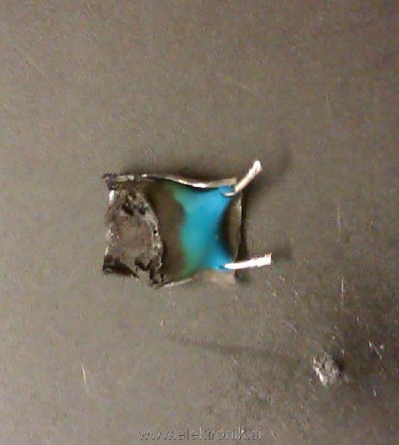

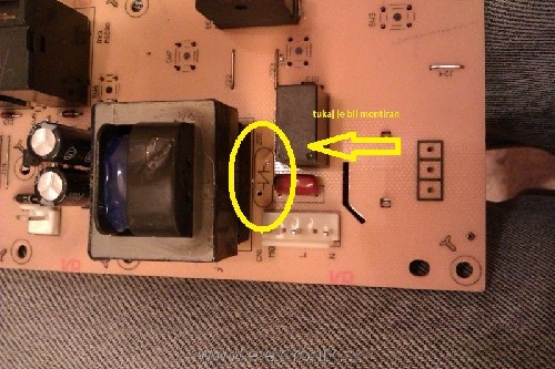

Pozdravljeni
Prenapetost iz agregata (330V) mi je uničila mikrovalovno pečico. Ugotovil sem, da je pregorel zaščitni element pred transformatorjem, ki napaja elektroniko. Ker na njem ni nič več vidno, predvidevam da je to varistor, ne vem pa, kakšne vrednosti je bil. kakšnega naj kupim, da bo zaščiteno še za drugič? (sedaj deluje tudi brez tega)
prilagam slike:
Uroš
Varistor? vrednost ?

Plošča, kjer je bil montiran
 Velikost datoteke:  182.94 KB

Ja, zagotovo je varistor. Tipično je 275V, moč pa lahko določiš iz dimenzij ohišja.
tudi tukaj imajo.
Lp, Matic

A ni na vezju simbol za supressor diodo ?
V275 je lahko stalno priklopljen na 275VAC, tako da dvomim, da bo pri 330V že dovolj prevajal. Poglej v tehnične podatke, mogoče bi bil V250 primernejši. Najbolje, da ga priklopiš kar na izhod agregata, pred njim pa naj bo varovalka. http://www.varsi.si/high_energy_varistors/e_series/
