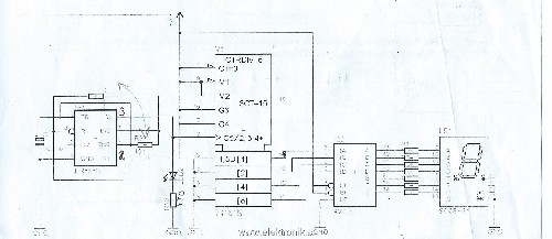

Iz priponke je razvidno z čim se trenutno mučim, po tem načrtu sem sestavil vezje ( na testni plošči), ob pravilnem delovanju bi moral displej štetet od 1 naprej, meni pa samo sveti št.8 ki vsporedno z diodo rahlo utripa, pomeni da ne ugasne popolnoma. Ali mogoče kdo ve kje bi lahko bila napaka?

S kakšno frekvenco utripa dioda? Če imaš previsoko frekvenco, ti števec tako hitro šteje, da se ti zdi da je na displaju 8...

Utripa približno v sekundnem intervalu.

Kam imaš povezana pina 8 in 16 od 4511 ?
Katero verzijo 74161 uporabljaš ? Če imaš TTL -> CMOS manjkajo pull up upori.
Kam sta povezana pina 8 in 16 od 74161?
Imaš v vezju kakšen kondenzator med +5V in GND ?

Hvala, sem odpravil napako z pomočjo int47, na obeh čipih je bilo potrebno vezat pin 8 na GND in pin 16 na +5V.
