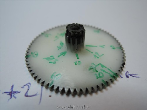

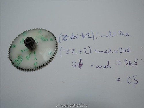

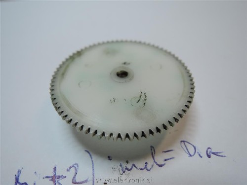

Iščem nekoga, ki bi mi izdelal zobnik.
Zobnik je dvoji in je iz plastike. Parametri : MOD 0.5, 72 zob , debelina 1,5mm; drugi el MOD 0.5, 12 zob, debelina 8,5mm.
Vsaka ideja kako rešiti problem je dobrodošla.
Še slike uničenega zobnika:

Se bojim, da bo kar problem tole nardit, saj je problematično stičišče "obeh" zobnikov; kako do tja spraviti ozobljenje.
Izdelava teh je potekala zelo masovno, orodje je bilo namensko.
