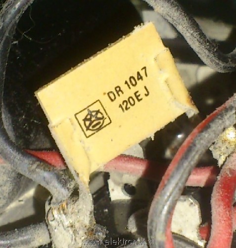

V okvari je naslednja komponenta, zanima me kaj je sploh to, da nabavim novo. (zadeva je bila menjana že večkrat).

Torej s čim bi to muzejsko zadevo nadomestil. Kakšni so sploh podatki za ta močnostni upor, google ne najde nič.

120 ohmov, moč bi pa poskusil izračunat iz napetosti.

Če jaz prav razumem je to 120 Ohmski upor. Jaz bi probal nadomestiti z navadnim 5W, ki ga dobiš v vsaki trgovini za drobiž. Lahko pa kontaktiraš uporabnika MarE69, pa ti bo on povedal s čim se to najbolje nadomesti, ker je pomagal pri izdelavi le teh.

Svislach, če je bila zadeva, kot pišeš, "menjana že večkrat", upoštevaj (tudi) lojzekov nasvet.
Je ta upor priključen na enosmerne izvode usmerniškega mostička? Kolikšna je tam najvišja napetost?

Imam 500w trafo na katerega so mi pred mnogo leti naredili glajenje napetosti, saj mi ta trafo poganja cca 110W RMS avto ojačevalec na katerega je priklopljen woofer.
Mislim, da je bila izmerjena izhodna napetost cca 14,6V. Omenjen upor bi želel sam nabaviti, da imam zadevo na zalogi, če odpove. Predvideval sem, da je vzrok odpovedovanja tega upora v tem, da se zadeva zelo greje zato sem poskrbel za ustrezno hlajenje, vendar je zadeva vseeno odpovedala.
S čim bi bilo najboljše ta upor nadomestiti, oziroma kaj naj sploh nabavim?

Če se upor greje tako zelo, je narejen za premajhno moč, da bi ga lahko vgradili na tisto mesto; torej sledi nabava upora enake vrednosti narejenega za večjo moč.

Kupi enega od teh , ga montiraj na ohišje ali kakšno hladilno rebro, pa boš imel za vedno mir. Najbrž bo dovolj že 5 W, saj je izgubna moč na tem uporu 1,776 W.

V redu bom vzel 10W, potem pa upam, da bo zadeva delovala kot mora.

Ne pozabi ga priviti na nekaj kar bo odvajalo toploto. Ohišje ali dodaten hladilnik.

Izberi eno od trgovin: Nanoelektronika, IC elektronika, HTE ali Farnell.
Trgovcu povej naslednje, žični upor 120 ohmov 5 watov. Cena je cca 0,22€. Pray
Lahko kupiš preko spleta in plačaš še poštnino. Mr. Green
Naštete trgovce najdeš na spletu.
