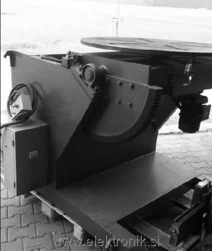

Imam varilni pozicioner, nekaj podobnega temu spodaj.
Zadevo sem kupil rabljeno brez el. motorja in redutorja, el. omarica je bila uničena ...
Kup nepotrebnih podatkov:
Kupil sem 3F / 800RPM el. motor in reduktor i=80 na katerem je potem še zobniček / 12zob na 64zob ampak se vrti še vedno prehitro in bi RPM rad reguliral z inverterjem. Sedaj imam približno 2 RPM kar mi pri premeru 700mm katerega moram variti znese cca 4,4m/min ! Nindža pač nisem.
Sprašujem ali lahko poškodujem freq. reg. pri varjenju z MIG oz. TIG (TIG ima namreč visokofrekvenčni vžig + pulse, MIG pa tudi ni tako nedolžen 400A- pulse ??
Masa od varilnega izvora bo seveda direkt na varjencu.
Inverterji niso ravno poceni in me skrbi ali bo moder dim ušel ven Smile
Če ne boš varil po frekvenčniku, bo dim ostal v njem. Vedno zagotovi tudi dober stik mase na varjencu. Običajno imajo pozicionerji maso priključeno preko konkretnih ktrač(k) na drsne obroče, tvoj tega nima?

Ne, nobenih krtačk ni, pa drsnih obročev in tega, na žalost Sad
Mogoče jih pač ni nikjer več... staro zadevo sem nabavil...
Super, potem moram samo še fino poskrbet za dobro maso pa sam še "žgat pa nč bat" Smile
Hvala za pomoč.

tig zna biti kr problem, pozna se naprimer če sta izvor in rotator priključena na eno gnezdo, potem vse skupaj cuka. manjši imajo to rešeno tako da imajo DC motor in tiristorsko regulacijo moči, nekaj zelo podobnega kot starejši mig aparati za krmiljenje žice. tale na tvoji sliki je zelo podoben varstrojevem. za maso ima naš mali krtačke, videl sem že bakreno pletenico napeto okoli gredi, pazi da ti ne bo tok tekel skozi ležaje.

Malo sem potreboval, da sem vse skupaj nabavil in zmontiral ampak sedaj, pa res super deluje!
Very Happy
Varil z MIG in TIG in zaenkrat brez problemov.
SUPER!
Hvala vsem za pomoč.
