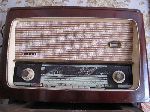

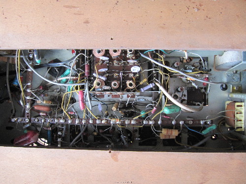

'Podedoval' sem star radijski sprejemnik Iskra Triglav 62.
Želel bi ga usposobiti, ker mi je drag spomin na stare starše in ker občudujem sposobnost starejše tehnologije in akustiko zvoka, ki jo soustvarja leseno ohišje.
Radio deluje, ne morem pa uporabljati programov UKW.
Na SW dobim le Ljubljano - sliši se razločno, vendar je zvok zelo tih.
Gramofon deluje, zvok je nekaj močnejši kot pri radiu.
Kakšnih poškodb na elektroniki ni videti, le elektronka EF89 ne sveti.
Nekaj informacij sem sicer že zbral na forumu, točno takega primera pa še nisem zasledil.
Kot računalnikar imam nekaj osnovnega znanja iz elektrotehnike, prakse z elektroniko pa bolj malo.
Kako naj se lotim popravila?
Hvala in lp,
Viki

PrispevekObjavljeno: Sob Maj 17, 2014 11:01 pm    Naslov sporočila:  ppravilo Odgovori s citatom
prvo probaj zamenjati vse elektrolite , kot je opisano že večkrat na teh forumih ,
dobiš jih na farnell
upam da bo čim prej zaigral
lp, mec

Elektronka EF 89 mora biti OK sicer tudi SW ne bi delal ( verjetno se ne vidi da sveti). Probaj zamenjati elektronko ECC85 ta je z UKW. Sicer pa najprej snemi shemo za ta aparat ( mislim da je nekje na forumu) in preveri vse napetosti predno greš menjavati vse elektrolite. V zadnjem času sem popravljal dva podobna aparata ( en Triglav in en Portorož) pa so bili elektroliti kar OK. Ker je bilo malo bruma sem enemu sicer dodal 22 mikro paralelno spodaj pod šasijo, da bi čim manj spreminjal original elemente. Glede na sliko je tudi ohišje kar dobro ohranjeno in skušaj obdržati čimveč originalnih elementov.
Če boš imel težavo z "branjem" sheme se pa kar oglasi.

Bbrane, hvala za odgovor.
Shemo imam, naj bi bila prava.
Elekronke se ujemajo, razen ene: namesto EM80 je EZ80 (to naj bi bilo mačje oko).

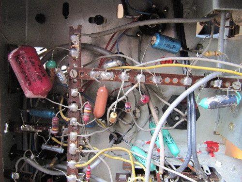

Na elektrolitih ni vidnih znakov poškodb ali propadanja (glej priponko).
Veliko jih je, katerih naj se najprej lotim pri merjenju (moj problem je v prvi vrsti premajhna glasnost igranja in nedelovanje UKW).
Elektronke se po novem dobi tudi pri Conradu, v Sloveniji.
So nekaj dražje od "privatnih". Dobiš pa garancijo zanje.
Ima kdo kaj izkušenj z njimi: glede kompatibilnosti verjetno ni pomislekov; kaj pa kvaliteta, je primerljiva s tisto iz davnih časov?

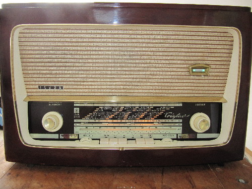

Ta čas, ko nabiram informacije o radiu in korajžo, da se ga lotim, sem ga uspel "zloščiti" - že sedaj je videti precej bolje (glej priponko).
Hvala za pomoč in lp,
Viki

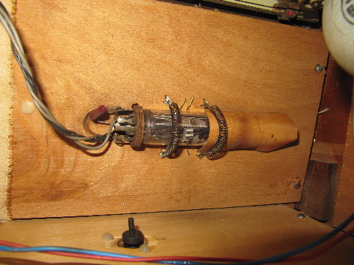

MAGIČNO OKO sem spregledal, ker je prekrita s kartonom in je pri meni EM84 (glej priponko).
Na shemi je pa EM80.
Ni pa na shemi nikjer EZ80, očitno ta shema ni prava.
Naj bi bila za Triglav 62, vendar je bila na forumu dilema: RA65 ali RA88.
Ali se lahko z mojo shemo kljub temu pomagam ali moram poiskati pravo?

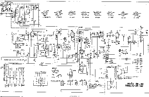

Evo shema od Triglav 60, mislim da ti je to isto ...

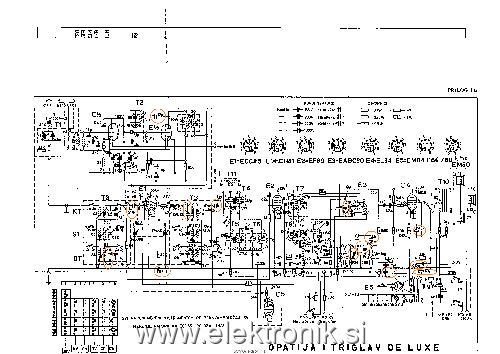

Žal ta ni prava.
Očitno je bolj podoben Opatiji in Triglavu de Luxe - elektronke se tu popolnoma ujemajo (glej shemo).
Med tem sem zamenjal tudi že ECC85 (moja je žarela), ampak UKV je še vedno mrtev. Se bo kljub temu nekako treba lotiti meritve in zamenjave kondenzatorjev.

Pred menjavo kondenzatorjev ..premeri upore posebno tiste katere po shemi so vezani na napajanje tunerja,mf krogov za fm..ter prebojnost kondijev..ohmski test stika.
Ne mora biti kriv neki foljiski kondi..kateri na fmju po višini frekvence nima nič skupnega. Razen če ne zmanjka napetosti. Ponavadi v mf krogih so papirni,foljiski namenjeni predvsem za filtracijo enosmernih komponent ali kot sklopni. Ti predvsem za dolge,srednje valove..npr 1000pF. Saj lahko po menjavi vseeno ne bo ukv delal.
Torej meritve-diagnoza.
Keramični redkokdaj prebijejo..Velikokrat zaradi mehanskih napetosti ,starosti..izgubijo stik med nogico ter spojem na metalizirano plastjo ene od obeh strani keramične ploščice izolatorja. Takšen kvar pa je teško odkriti. Ponavadi v tem posegajo po signal generatorju. Ali močne lokalne postaje. Ter tipaš z osciloskopom. Ali osciloskop do nf detektorja ter s signal generatorjem se dotikaš posameznih mest od antene proti npr. ratio detekorju. Kjer prideš do točkje kjer signala ni ali je ta slab. To mesto po shemi elemente natančno preiščeš in lokaliziraš napako.
