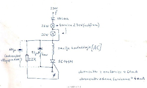

PrispevekObjavljeno: Sre Maj 21, 2014 2:20 pm    Naslov sporočila:  pomoč pri kontaktorjih Odgovori s citatom
Malo sem se še poigral s kontaktorjem za izmenično napetost. Tokrat sem ga krmilil s tiristorjem. Rezultat je podoben prejšnji varianti z relejem. Kontaktor ne brni. Poleg tega je enostavno narediti zakasnjen vklop (poizkusil sem zakasnitev cca 6 sekund. V osnovi je zakasnitev maksimalno 1/2sekunde.
Pripis: Tukaj nisem pisal o SSR.

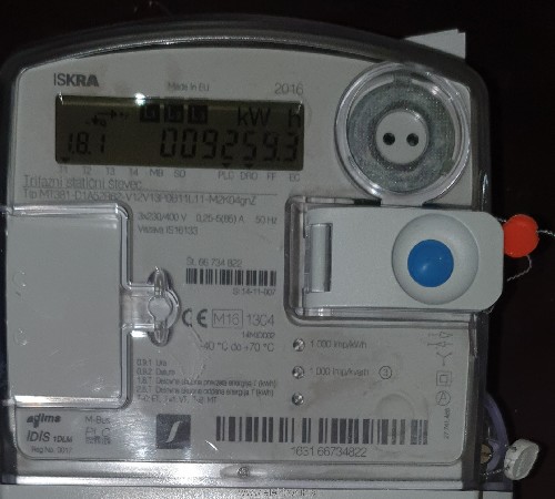

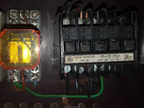

PrispevekObjavljeno: Tor Dec 20, 2022 11:50 pm    Naslov sporočila:   Odgovori s citatom
Oživljam témo.
Odpovedal je rele za vklop kontaktorja.
Kako vem? Ker lahko kontaktor ročno, z grebenastim stikalom 1-0-2, normalno sklenem.
Če prav razumem, je ta rele samo zato, ker je stikalna ura na merilniku EE "prešvoh", da bi krmilila kontaktor neposredno.
Vprašanje: Ali obstaja kakšna alternativa "končarju", ki bi jo števec EE lahko neposredno krmilil?
Hvala in lp,
G.

PrispevekObjavljeno: Sre Dec 21, 2022 7:18 am    Naslov sporočila:   Odgovori s citatom
Če ti je odpovedal ta rele ,ki je na sliki ob kontaktorju, zamenjaj z enakim. se enostavno izvleče iz podnožja in zamenja.
To je najenostavneje, pa mogoče dobiš kje celo rabljenega -> zastonj.
Pa še to... ali so ti Elektro v tem času kaj delali okoli števca...?
Pa ob števcu bi znal biti en avtomat, ki ščiti ta kontakt. Lahko je tudi ta "ven padel"

PrispevekObjavljeno: Sre Dec 21, 2022 9:23 am    Naslov sporočila:   Odgovori s citatom
Tole je tarifni rele, kateri dobi signal iz števca?
Kontakor pa za vklop, npr. termoakumulacijske peči?

PrispevekObjavljeno: Sre Dec 21, 2022 2:40 pm    Naslov sporočila:   Odgovori s citatom
qwertz je napisal/a:
Tako je.
