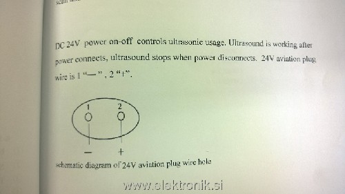

Iz kitajske sem naročil ultrasonični nož. Navodila so zelo skopa.
Saj v bistvu kaj posebnega niti ni potrebno edino za start in stop bi rad preveril, da ne naredim kakšne neumnosti.
Zadaj imam konektor (+ in -). Kaj naj priklopim na to, da bo pravilno.
Sprva sem mislil, da je potrebno dograditi samo stikalo, vendar na kontaktih ni prisotne napetosti. Sklepam, da je potrebno imeti zunanji izvor napetosti. Lahko zadevo direktno povežem z usmernikom 24VDC in stikalom?

Zapis je zelo jasen:
Če je na sponkah 24V enosmerne napetosti označene polaritete, ultrazvok dela, sicer ne.
