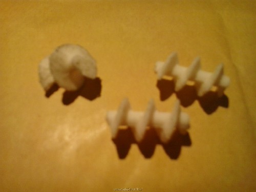

Marsikaj se da natisniti in zimprovizirati, žal nimam nylona (PA). Na slike je kos iz PLA-ja. Rob po vijačnici je precej slab. Z večjim korakom, bi se to verjetno spremenilo.... Debeline 0 pač ne da natisniti, ..... Površina bo hrapava, kako boš to brusil, .... Kaj pa kaki drugi postopki izdelave?

Rob niti ni pomemben, saj je kos predimenzioniran in bo rob pobrušen za kakšne 2mm, glede brušenja se še nisem ubadal, hrapavo površino se pa vrjetno da zgladiti z acetonom. Bi šlo z drugimi postopkim ampak glede na količino 3D tiskalnikov, bi bila to vrjetno najcenejša možnost, saj natančnost ni toliko pomembna.
