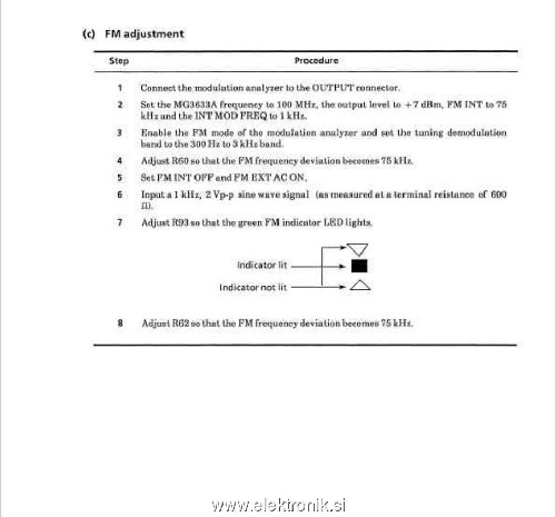

Darko, jaz ta dokument vidim takole. Teh nekaj strani ti lahko zajamem in pošljem.

Aktiv.: 59.89
PrispevekObjavljeno: Sre Maj 14, 2014 9:11 pm    Naslov sporočila:   Odgovori s citatom
Začetek je dober ja.... cel dokument ima še mnogo strani, ki pa niso ravno uporabne. Razen tega na tem dokumentu ni načrta kot takega.

PrispevekObjavljeno: Sre Maj 14, 2014 9:32 pm    Naslov sporočila:   Odgovori s citatom
Točno to, Darko. Uporabnih stvari je 21 ostalo je pa kosovnica.
V prilogi je teh 21 strani in dve strani naslednjega poglavja.
