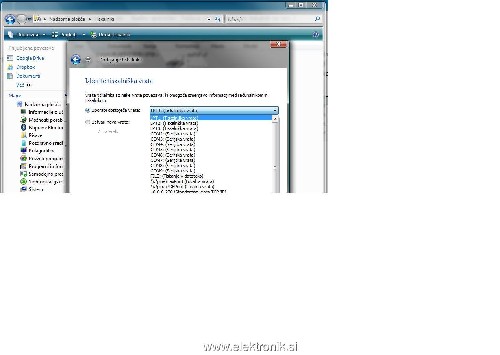

imam težavo z inštalacijo tiskalnika na Windows 7 prek USB vhoda. Če želim tiskalnik avtomatsko namestiti iz CDja, mi tiskalnika nikakor ne zazna. Nato sem poizkusil ročno dodati tiskalnik, vendar na listi možnih priklopov ni USB porta. Tudi če izberem LPT port in naložim gonilnike, potem pod lastnostmi tiskalnika ne morem izbrati USB porta, ker ga ni na seznamu.
Preizkusil sem že kar nekaj variant iz raznih forumov, vendar mi nobena na deluje. Zanima me, če je kdo že imel podobno težavo in kako jo je rešil.

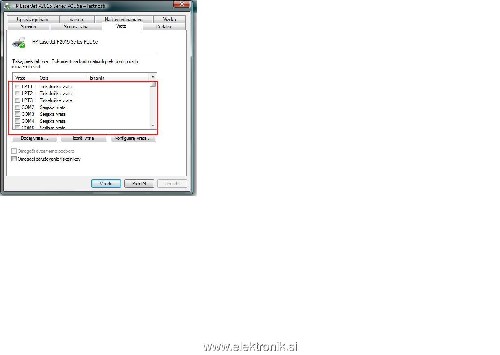

Ampak, če že pri ročnem dodajanju tiskalnika, predno se namestijo kakršnikoli gonilniki za tiskalnik ne morem izbrati USB vrat, predvidevam, da verjetno ni kriv tiskalnik. Razmišljam, da mora biti težava v windowsih, ki pa je na znam odpraviti.

Nič ni z windowsi narobe. USB printerji se pač ne inštalirajo na tak način. Računalnik mora avtomatsko zaznati novo napravo, ki se vtakne v USB. Še pa enkrat poudarjam, da lahko kakšni napačni driverji mešajo štrene in jih je treba popolnoma odstranit.
Kaj pa ostale naprave normalno delujejo na USB? Mogoče matična nima inštaliranih pravih driverjev.
