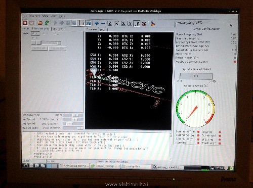

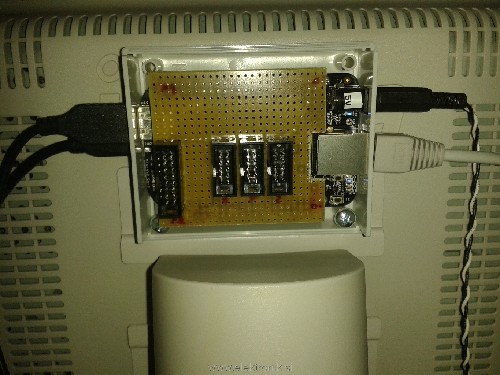

Pri preučevanju možnosti za krmilnik CNC rezkalnika sem našel zanimiv projekt imenovan Machinekit.
Gre za samostojen LinuxCNC krmilnik na plošči BeagleBone Black (BBB) sicer namenjen za krmiljenje 3D tiskalnika.
Zanimiv je predvsem koncept BeBoPr oziroma BeBoPr-Bridge, kjer se koračniki, stikala ipd. priključijo direktno na BBB vodila ter LinuxCNC upravljamo direktno iz BBB zaslona.
Ker je LinuxCNC precej univerzalna platforma, bi bilo možno predelati obstoječi 3Dp krmilnik v klasičnega rezkalnega.
Potrebno bi bilo odstraniti podporo za temperaturne senzorje ter grelce ter uvesti tipko eStop, sondo Probe (Z-ničenje) in pa omogočiti krmilje za špindel (RS-485).
Po navodilu Adding Home/Limit Switches dodajam manjkajoča Home in Limit stikala.
Odstranil sem 3Dp panel s 3Dp logiko ter dodal Huanyang-ov VFD panel, vendar je to tudi vse, saj kot tak pač še ne deluje.
Ima kdo slučajno kaj več izkušenj v tej smeri?

Sem naredil naslednje spremembe in izgleda da delujejo Dancing:
ini:

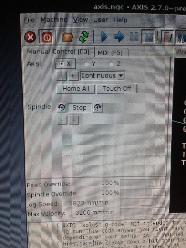

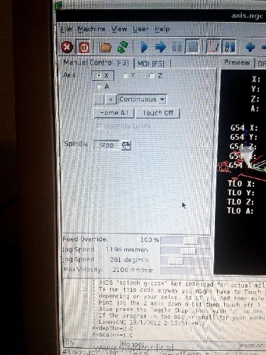

Pri gumbih nisem mislil na dodajanje panel-a, kar mi je načeloma jasno, pač pa na gumbe na osnovni display AXIS.
Gumbov za špindel na BePoPr ni ,medtem ko pa na axis_mm so-prilagam slike.
Kako vklopiti torej špindel gumbe ali pa se po drugi strani znebiti A osi ?
 Velikost datoteke:  750.84 KB
 Velikost datoteke:  624.45 KB

Ja, ledtest se zažene s konzole: #halrun -I ledtest.hal
Za osi si že ugotovil, moraš nastavit .ini fajl.
Za funkcionalnost moraš ustrezno zvezat posamezne hal module, kot sem ti opisal zgoraj. Poglej si kaj imaš na razpolago Copy-paste:
motion.spindle-forward OUT BIT
TRUE when the spindle should rotate forward
motion.spindle-index-enable I/O BIT
For correct operation of spindle synchronized moves, this signal must be hooked to the index-enable pin of the spindle encoder.
motion.spindle-inhibit IN BIT
When TRUE, the spindle speed is set and held to 0.
motion.spindle-on OUT BIT
TRUE when spindle should rotate
motion.spindle-reverse OUT BIT
TRUE when the spindle should rotate backward
Se pravi uporabiš motion.spindle-on izhod, ki ga ustrezno zvežeš.
net ImeSignala motion.spindle-on => tvoj_BBB_izhod

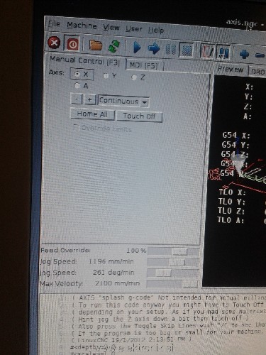

PrispevekObjavljeno: Sob Apr 18, 2015 12:21 am    Naslov sporočila:   Odgovori s citatom
Drži Dancing , ker sta se gumba pojavila in napetost na pinu se spreminja.
net spindle-en bb_gpio.p9.out-41 => motion.spindle-on
Kajpak sem dodal še 241 v output_pins.
