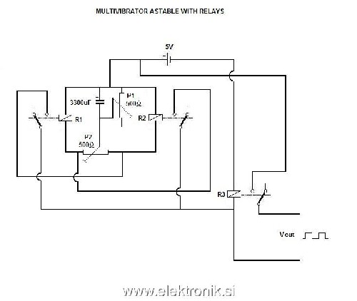

Da se tudi izvesti z releji. Sam sem z releji izvedel izmenično utripanje dolgih/kratkih luči na gasilskem tovornjaku. Dela odlično že par let, je pa res, da te bo lahko motilo "klikanje" relejev.
l.p.
 Velikost datoteke:  28.02 KB
 Pogledana:  20 krat
