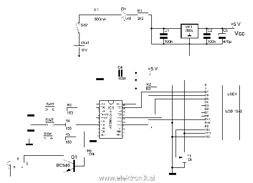

Uspelo mi je narisati vezje za timer. Ker pa imam zelo malo praktičnih izkušenj, naprošam izkušenejše, da vezje shemo pregledajo in opozorijo na morebitne napake ali predlagajo kakšne spremembe.
 Velikost datoteke:  81.03 KB
 Pogledana:  39 krat

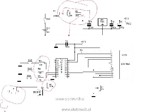

Prispevkov: 5822
Aktiv.: 24.51
PrispevekObjavljeno: Čet Feb 06, 2014 9:30 pm    Naslov sporočila:   Odgovori s citatom
Napak je kar nekaj:
- serijska vezava 500mA varovalke, LED in upora 2k2,
- kaj je tisto v levem spodnjem kotu, ki gre na tranzistor,
- ali ima tranzistor tako veliko ojačanje da bo krmilil tisto v levem spodnjem kotu čez upor 100k,
- zakaj so potrebni upori na tipkah?

Sirij
Pridružen-a: Pon 21 Jan 2013 17:14
Prispevkov: 48
Aktiv.: 0.32
Kraj: Središče ob Dravi
PrispevekObjavljeno: Čet Feb 06, 2014 9:51 pm    Naslov sporočila:   Odgovori s citatom
Jaka57 je napisal/a:
Napak je kar nekaj:
LED sem predvidel kot indikator, ki sveti, kadar je celotna zadeva pod napetostjo. Kako pa bi bilo bolje vezati?
Levo v spodnjem levem kotu je 2,5 mm stereo vtič (uporabil sem simbol, ki je v sPlanu 7.0).
Tranzistor je BC546, ki ima hFE 164. Je pa 1Tilen v drugem postu zapisal
1Tilen je napisal/a:
Dovolj je le en tranzistor, ki naredi ta stik. Torej je potreben tok minimalen.
Zato sem dodal 100k upor, da prevelik tok ne bi poškodoval fotoaparata.
LCD in tipke sem vezal tako, kot so na Mikropinu. V Svetu elektronike (05/2012) piše, da če so pini PD2-PD4 po pomoti nastavljene kot vhodi in v stanju 1, lahko poškodujejo mikrokontroler. Tega sem se držal.
