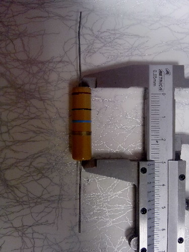

Imam oglenoplastne upore dimenzij: l=30mm, fi=8mm. To so precej stari upori od proizvajalca Iskra. Njihova upornost je 10MOhm.
Zanima me, če zna kdo ocenit njihovo prebojno napetost. Potreboval bi jih pri aplikaciji 1,5-2kV.

Drug teden lahko pogledam v en star katalog če kaj piše. Drugače je tole "od oka" za kakšen kV.

2kV sigurno niso, saj sem ravnokar testiral in po nekaj minutah pošteno vseka Very Happy

To je 2W upor, tip 08030 (UPM), maksimalna napetost 650V, prebojna napetost
>500V.

Daj stiri v serijo in ti bo zdrzalo to napetost.

Ni 10Mohm rjava-črna-modra?

Sem našel katalog od Iskre, a je največja omenjena velikost 8 x 20 mm. Za to velikost je najvišja delovna napetost 650V DC. So podatki od s57bic kar pravi. Za 2kV bi jih potem vezal v serijo vsaj 6 kosov, tako da je malo rezerve.

Hvala za odgovore. Ker več prostora kot za enega nimam, se bom odloči za kakšnih 20 let mlajšo serijo uporov...
Precej hitro našel 10Mohm upore z delovno napetostjo 3,5kV 2W dimenzije l=17, fi=6.
Kot kaže sem premalo upošteval faktor starosti in mislil da so to "high voltage" upori zaradi njihove velikosti.
