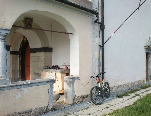

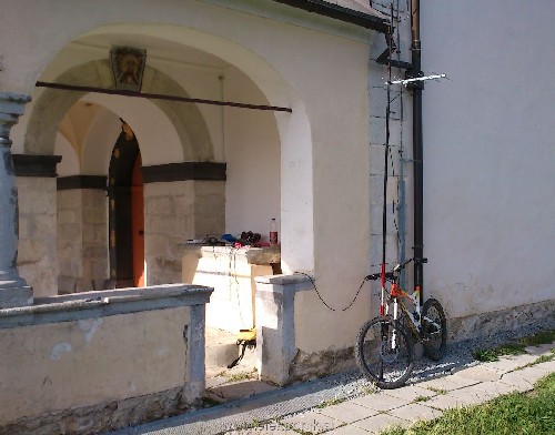

Jagica 70cm

PrispevekObjavljeno: Pon Jun 02, 2014 6:37 pm    Naslov sporočila:   Odgovori s citatom
Kakšna je razlika v tem primeru pri aktivnem delu napram dipolu? NBS jagi? Ali se s temi dejansko, da na krajši dolžini doseči bolši dobitek?

PrispevekObjavljeno: Tor Jun 03, 2014 8:48 am    Naslov sporočila:   Odgovori s citatom
Mare Čestitke!
Komaj čakam, da slišim v zraku es pet štiri mountain bike Smile

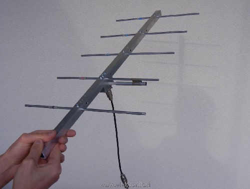

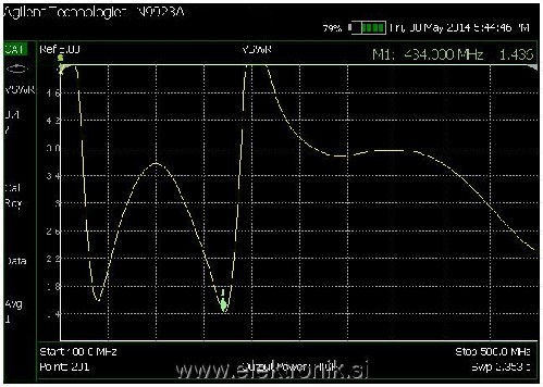

PrispevekObjavljeno: Čet Jun 05, 2014 6:32 pm    Naslov sporočila:   Odgovori s citatom
Bravo. Ta antena je res robustna in s solidnim E diagramom. 9dB dobitka.
Meni je manjkal kakšen dB, ker sem za hribom in sem jo nadgradil po istih tabelah na 6 el, 10dB. Nekaj elementov je celo enakih.
http://lea.hamradio.si/~s53dz/arhiv/7-UHF-6el-yagi/
Zraven so še podatki za 12 el, 12dB yagi anteno (Te še nisem preizkusil).

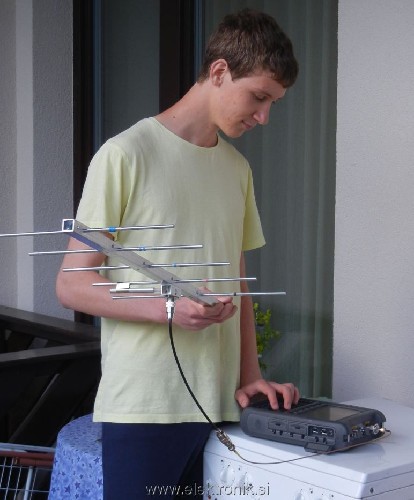

Ob pregledu teme sem se spomnil, da sem pred ca 10 leti naredil ravno tako jagico in je delal super za portable zveze. Jo moram poiskati in umeriti.
Ali je bilo z umerjanjem kaj težav?

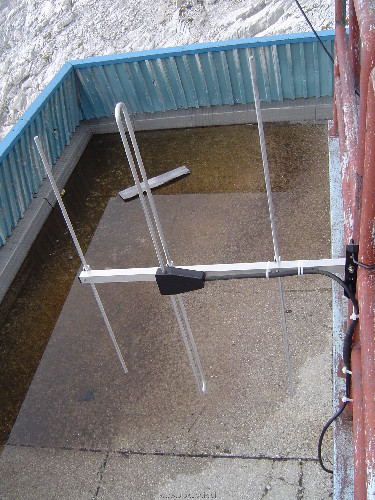

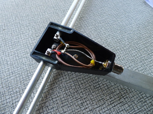

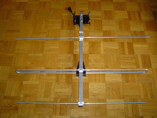

PrispevekObjavljeno: Ned Jul 06, 2014 10:15 am    Naslov sporočila:   Odgovori s citatom
MarE69 je napisal/a:
Hm a pod zavoj dipola misliš obliko gama prilagoditve?
Po mojem ima v mislih dipol, kot je na samogradnji na sliki v priponki.
2m 3 el. kratka yagi antena s "sektorskim" pokrivanjem v H ravnini približno 100 kotnih stopinj (@ -3 dB)
 Velikost datoteke:  1.29 MB
Montaža, antena služi kot sprejemna antena S55VTO (Kanin, 2202 mn.m.) kjer že leta kljubuje vetrovom, ki občasno pihajo tudi prek 200 km/h ter več metrskim snežnim zametom.
 Velikost datoteke:  1.32 MB
 Pogledana:  13 krat
Impedančna prilagoditev zavitega dipola na 50 Ohm koaks z L/2 balunom (1:4)
