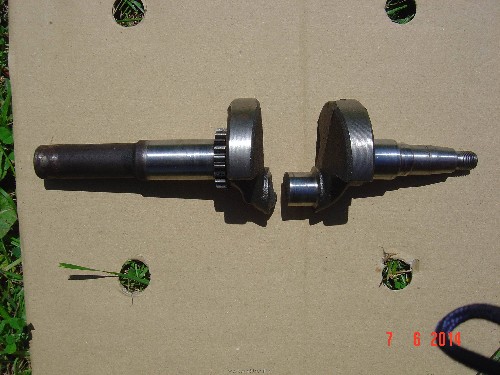

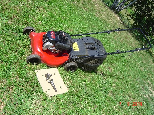

Mislil sem da je neuničljiva. Veliko krat sem z njo pokosil veliki travnik, in to celo takrat ko je trava bila prevelika za njo.
Seveda, z odstranjeno košaro.
Potem sem posekal nekaj dreves, ostalo je nekaj štorov, ti štori so zarasli z travo in rezultat je tukaj na sliki.
Sreča v nesreči je ta da sem kosilnico uspel popraviti in to sam.
Tak "šport" nekaj stane in je zelo umazan.
Nauk te zgodbe: ko odrežeš drevo ga odreži tako da ne moti kosilnice.
Od enega dela dva.

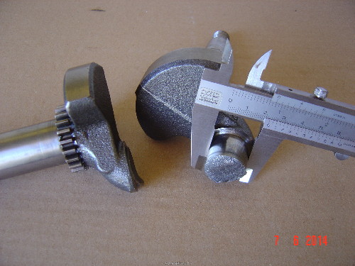

Je kar močna, samo motor je močnejši.
