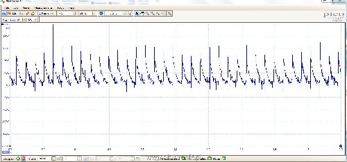

oblika valov je pravokotna, ni sinusna, gre za pulzno elektromagnetno polje, frekvence 20Hz.
A je T odvisen od frekvence?

Magnetno polje verjetno ne bo popolnoma "sledilo" vhodni napetosti. Glede na frekvenco in pravokotno obliko, lahko po mojem brez težav izračunaš, kot da je enosmerna. Potreben pa bo še kakšen podatek o tem železu.
Problem pa je tudi to, da boš tole žičko verjetno uničil. Bolj kot frekvenca je za moje pojme pomemben duty cycle, vsaj kar se tiče pregrevanja žice.

Glede 20Hz pa bo imela tuljavica tako majhno induktivnost, da bo prehodni pojav končan v trenutku, nato pa se bo toku upirala le še ohmska upornost. Posledično bo tuljavica vzbujana praktično enosmerno (par % napake gor ali dol - lahko zanemariš, saj napetost ne bo povsem konstantna, pa tudi tranzistorji poberejo nekaj napetosti).

POPRAVEK:trikotni impulz in trikotna oblika
Lp Urban
| Nazaj na vrh |
urban3 Član
Pridružen-a: Ned 04 Sep 2011 23:07 Prispevkov: 16 Aktiv.: 0.09 Kraj: Polzela
Objavljeno: Sre Jun 11, 2014 7:36 pm Naslov sporočila: |
Pošiljam sliko impulza v priponki.
