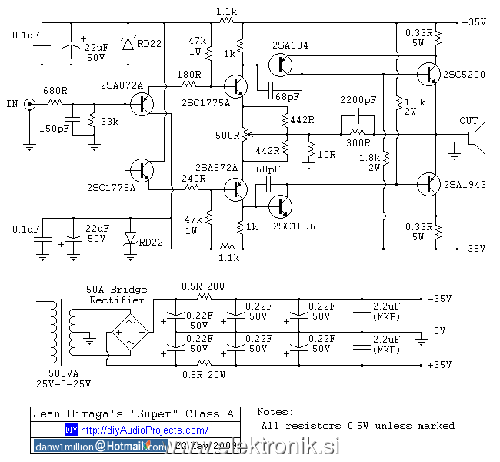

Pozdravljeni.
Že nekaj časa se odločam, da na forumu povprašam za določene tranzistorje, oz. za njihove ekvivalente, ker se originali več ne izdelujejo. Ekvivalente sem poskušal najti sam, vendar imam s tem premalo izkušenj. Iščem ekvivalente za naslednje tranzistorje: 2SA872A, 2SC1775A, 2SA634, 2SC1096. Tranzistorji morajo biti dovolj kakovostni za audiofilsko uporabo. Tranzistorji za splošno uporabo se dajo enostavno najti. Prosim za malo pomoči pri izbiri. če je že kdo izdelal kaj podobnega , bi mi prišle prav kakšne izkušnje.
Pa se slišimo.
Shema ojačevalnika v A klasi
 Velikost datoteke:  29.76 KB
 Pogledana:  124 krat

Kot vidim, se je na mojo odprto temo razvila kar burna razprava. Kar se tiče mojih zahtev pri izbiri tranzistorjev mislim, da so čisto v okviru normale (mislim da ne pretiravam). Če bi bilo pomembno, ali je tranzistor PNP ali NPN in za kakšno obremenitev je izdelan (U, I, P), bi bilo zelo enostavno. Zakaj se izdeluje vsa ta množica različnih vrst tranzistorjev, če to ni potrebno? Tudi okrog A klase mi je vse jasno, vezava pa je dovolj enostavna in jasna, da je ne bom komentiral, ker to ni moj namen.
Pri izbiri oz. zamenjavi tranzistorjev sem imel v mislih tranzistorje v vhodni stopnji, komplementarni par 2SA872A in 2SC1775A. Razmišljal sem o zamenjavi z BC550C in BC560C. Omenjena tranzistorja sta nizkošumna (s/š = 0,6 dB), napetost UCE je do 45V, vendar pri napajanju +-35V(70VDC), bi lahko prišlo pri določenih pogojih do napetostnega preboja teh tranzistorjev. Originalni tranzistorji imajo delavno napetost UCE=120V. Če bi uporabil drug par tranzistorjev BC546B in BC556B bi sicer pridobil na varnosti UCE=65V, vendar imam že v štartu razmerje s/š = 2 dB.
A sem vseeno malo zakompliciral? Kdor se spozna v te podatke ve o čem govorim. Prosim pa za mnenje koga, ki se na to spozna.

@blay44
Saj tudi ta ojačevalec ne spravi iz sebe kaj več kot 20 do 30 W. Ohmov zakon še vedno velja. Napajalna napetost je nizka, upornost zvočnikov, pa verjetno tudi ne nižja od 4 ohm.
Trafo pa je 500 VA in pravzaprav prešibek, samo zaradi povsem zafuranega usmernika. Enako tudi mostič, ki je še bolj podhranjen. Ne vem kateri genij natlači v usmernik, ki naj iz sebe spravi nekaj A, 440000 uF (2 x 0.22 F) kondenzatorjev, kar bi bilo povsem dovolj za usmerik, ki bi nudil 200 A ali vsaj 100 A, če bi se zahtevalo izjemno nizko valovitost usmerjene napetosti,, zakar pa pri takem ojačevalcu ni nobene potrebe.
Poglej v tretjo številko revije, stran 14, je lep opis, kaj se zgodi, če se pretirava s kapaciteto kondenzatorjev v usmerniku.
Druga tipična avdiofilska zadeva, sparjen trimer in precizijska upora, kjer trimer pobere večino bremena.

Vhod ima napajanje 2 x 22V! Sicer je tudi vhod tega ojačevalca butasto načrtovan, saj prepušča istosmerni tok, kar je nadvse "zdravo" za zvočnik.
Raje sestavi nekaj s TDA čiperajem.
Glede kilometrskih seznamov tranzistorjev, Res so. Samo zakaj? Nekaj zaradi različnih ohišj in predvsem licenc. Je bistveno ceneje štampati tranzistorje pod svojo oznako, kot še plačevati konkurentu za licenco, ker štampak iste kot on.
V praksi je običajno dovolj imeti mogoče 30 različnih tipov tranzistorjev na zalogi in z njimi se pokrije preko 99% vseh potreb. Zatakne se pri tranzistorjih, ki so specialni, razni VF in tranzistorji res velikih moči.

Vhod se res napaja z 2 x 22V vendar je drugi par tranzistorjev preko uporov 2 x 1k in trimerja 500 Omega povezan na napajanje 2 x 35V.
S čipovjem TDA sem že tudi izdelal nekaj ojačevalnikov, s katerimi sem bil pogojno zadovoljen. Sedaj sem se pač odločil, da preizkusim še diskretno končno stopnjo v A klasi. Je mar to greh. Če imaš kakšno boljšo izvedbo se priporočam.

Azrael, to je DC ojačevalec. Kaj nisi še slišal za kaj takega?
poldim tisti tvoji s/š niso signal/šum ampak šumna števila, kar je nekaj čisto drugega.
