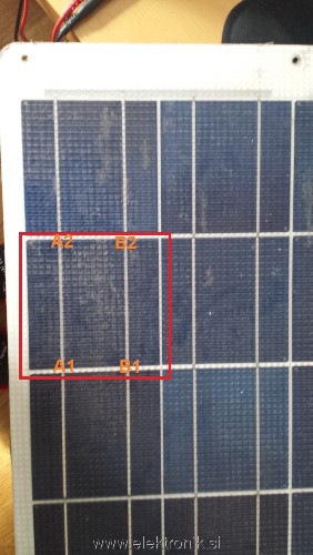

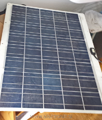

Dobil sem dva 80 W panela, ki pa ne delata ok. Bila sta montirana zunaj, a odklopljena od bremena (kabli v zraku). Panel ima 2 veji (3 izhodne kable) diod ni videti (v navodilih so v shematiki prikazane v ločenem boxu). Malo gledam tule: http://www.pveducation.org/pvcdrom/modules/degradation-and-failure-modes
Celice so flex in sem z iglami lahko dostopal do celic; pri nekaterih celicah dobim napetost med A1-A2 (ali B1-B2, nisem našel celice, kjer bi imel napetost tako med A1-A2 in B1-B2). Ko sem meril, nisem ugotovil, da bi bila katera od merjenih celic v kratkem stiku. Imaš kakšno idejo, kaj storiti? Se zadevo sploh splača popravljati?
LP, g
Panel
 Velikost datoteke:  157.52 KB
Primer ene merjene celice
 Velikost datoteke:  165.25 KB
...lahko pa se tudi motim ...

Kaj to pomeni, da ne dela ok? Kaj se dogaja z njim?
Če si meril napetost med linijami, ki sta prispajkani na zgornjo in spodnjo plast iste celice, potem bi moral dobiti neko napetost. Na neki znosni svetlobi seveda. Če te napetosti ni, je lahko tema, lahko je prekinjena linija, lahko pa igla dejansko nima kontakta z linijo. In vedeti moraš, da bodo luknje od igle slej ko prej imele posledice (vdor vlage in oksidacijo celic). Pri teh panelih se to dogaja že brez luknjanja.
Ima pa SunWare res zunanje bypass diode (oni jim pravijo cell protector). Kako zgleda, si poglej tukaj.

Že mimo - sem obupal, ko sem ugotovil, da je več kot 3/4 modulov fuč (najverjetneje pretrgane povezave na same module, ne dobim ne napetosti ne prevodnosti - kot bi bile odprte sponke).
