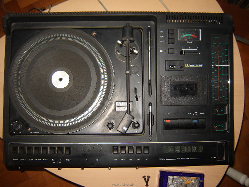

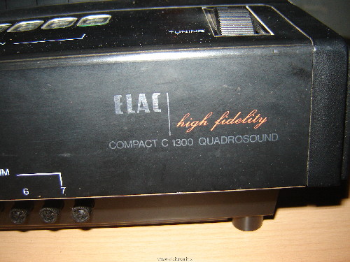

Serbus,
Pozna kdo ta gramofon? Potreboval bi kakšna navodila (user, service manual).

PrispevekObjavljeno: Tor Dec 17, 2013 2:30 pm    Naslov sporočila:   Odgovori s citatom
Po videzu zelo podoben:
- Gorenje GC201A
- Korting Infracenter 799
Verjetno je tudi z vezjem tako...

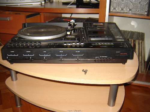

Mogoče kdo ve kako se sname krožnik? Vrti se zelo težko in bi moral pogledati kaj je narobe, vendar ga ne morem odpreti.
kastaneda
Prispevkov: 459
Aktiv.: 2.41
PrispevekObjavljeno: Tor Dec 17, 2013 5:42 pm    Naslov sporočila:   Odgovori s citatom
Odstraniš gumo, snameš varovalko, dvigneš krožnik...

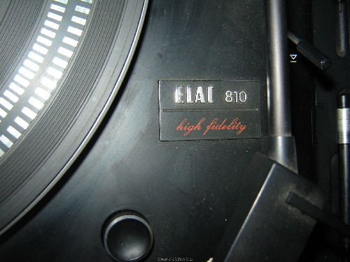

Hvala, je šlo zelo težko in nisem hotel pretiravati, da nebi kaj zlomo.
Zdaj ko je krožnik odstranjen sem pričakoval, da bom celoten pogon lahko dvignil. pa ga nekaj drži. Kaj še moram odstraniti, da ga lahko dvignem.

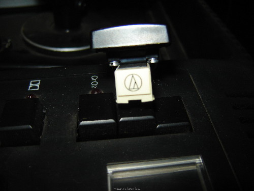

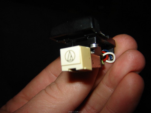

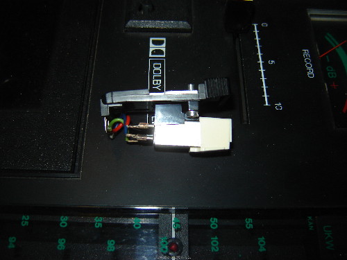

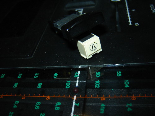

PrispevekObjavljeno: Tor Dec 17, 2013 9:50 pm    Naslov sporočila:   Odgovori s citatom
Urejeno,pogon deluje, manjka mi še igla. Ima kdo rabljeno delujočo?

PrispevekObjavljeno: Čet Jan 09, 2014 9:41 am    Naslov sporočila:   Odgovori s citatom
Iglo imaš audio technica,lahko poiskusiš z AT-95e al 91 niso pretirano drage 95 je okoli 40eu in igra zelo dobro za ta denar.Rabljenih pa raje ne ker če je stailus obrabljen pride do obrabe plošč,popačenja zvoka itd..
lp jo_18

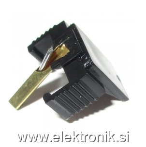

Nadomestna igla te pride okoli 25€.
 Velikost datoteke:  14.11 KB
 Pogledana:  7959 krat

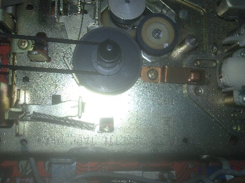

PrispevekObjavljeno: Pet Jul 04, 2014 9:39 pm    Naslov sporočila:   Odgovori s citatom

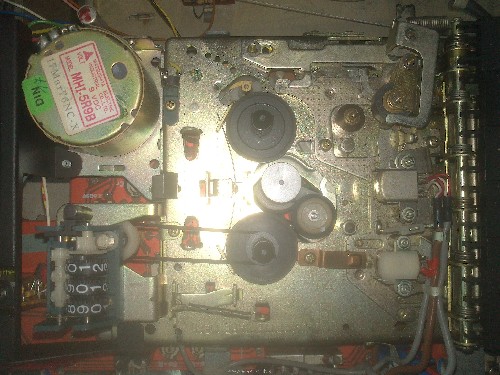

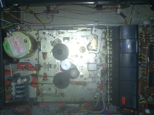

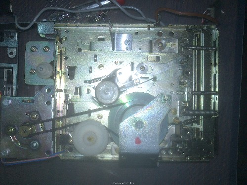

Gramofon sedaj deluje, je pa problem s kasetarjem. Gumice so stare in kasete zavijajo. Kdo ve kaj je to za en tip kasetnika in kje bi dobil gumice zanj.
