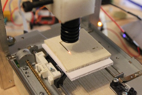

Testiram 1W laser Very Happy
1W 808nm
 Velikost datoteke:  1.4 MB
 Pogledana:  84 krat
Nazadnje urejal/a SiByte Pet Sep 02, 2011 7:52 pm; skupaj popravljeno 1 krat

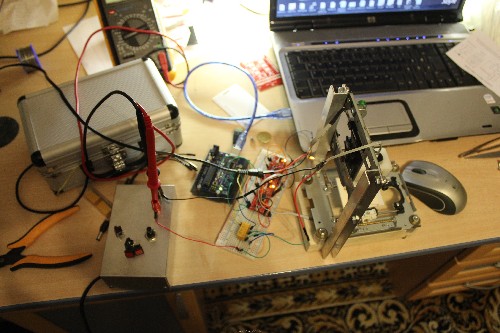

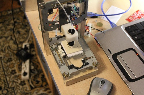

Igračke je sestavljena po tem LINK Very Happy
Ohišje za laser: LINK
Laser: LINK
 Velikost datoteke:  1.42 MB
 Pogledana:  76 krat
 Velikost datoteke:  1.26 MB
 Pogledana:  84 krat

laser ni iz DVD pogona, optika je od tam. In s povečevanjem toka boš zmanjšal življenjsko dobo ampak pri 15€ za laser niti ni tak problem če iz 20.000ur prideš na 5.000.
Če pa še poskrbiš za dobro hlajenje, krmiljenje s PWM-jem in dodaš senzor toplote, ki ga ustavi, ko prekorači bo pa še daljši.
Kaj si uporabil za elektroniko? Tam na sliki vidim arduinota in še nekaj na rdeči plati.
A je to kak arduino projekt, ker vidim da dela preko USBja namesto LPT.
Bi pripel povezavo do projekta?

Tisti rdeči platki sta gonilnika za koračnike. Povezavo do projekta pa imaš podano v drugem prispevku od SiByte, se opravičujem.

Vse najdeš TUKAJ
Imet moraš še programator ker se ATMega168/328 ne programira z arduino programom. (traba je prepisati bootloader)
