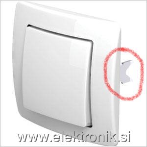

...... še sliko z jezičkom je teško najti - kaj šele jezičke......
Rabim nekaj podobnega kot je nasliki - vsaj kako se to imenuje da znam na speltu najti..

Če ti kaj koristi, ti lahko jaz dam 2 ta jezička Very Happy Sta mi enkrat ostala od neke doze..al pa mam morda celo 4, saj nevem Very Happy

Če drugače ne boš dobil bo mogoče najceneje, da kupiš pokrovčke za doze, ki imajo take kovinske jezičke.
V skrajni sili....
Raje bi ''pakengo'' kupil ker jih bom predvidoma rabil malo več. In kasneje tudi ni potrebno na novo kreirati ležišča zanj.
