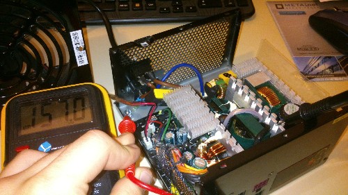

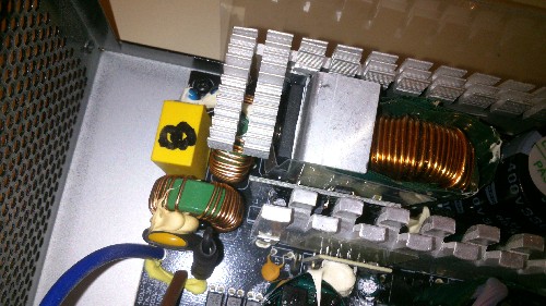

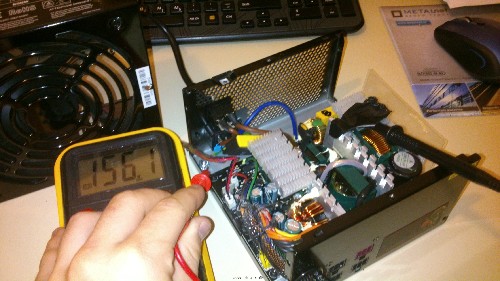

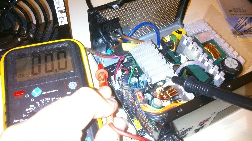

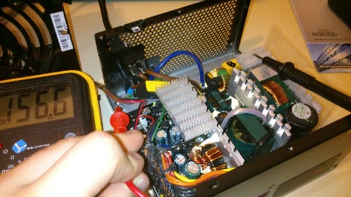

Danes sem prisel v sobo kjer sem imel prizgan racunalnik. Smrdelo je tako kot da bi nekdo kuril pod oknom. Ko sem prezracil in pocakal kaksno minuto je zacelo ponovno smrdeti. Nato sem sel cez komponente v pcju, in sem opazil da je edino napajalnik precej gorak. Ze od nakupa naprej pa poslusam kot nekaksno sikanje/cviljenje/piskanje, takrat ko je napajalnik prizgan. Odprl sem ga a vizualno nisem nasel nic zganega. Nato pa sem ponovno vklopil in pocakal trenutek ce bi nasel kaj se greje. i sem se med sarjenjem dotaknil enega hladilnika ko sem sprobaval temperaturo, in me je precej streslo. Nato sem vzel voltmeter in pomeril napetost med maso ter tem hladilnikom. Dobil sem dobrih 150v izmenicne. Prav tako je pokazalo pri sosednjih dveh hladlnikih, vsi ti pa so zraven velikega kondenzatorja, na sliki desni konec. Hladilnik blizu izhodov pa ni zaznal nobene napetosti.
Kje je problem da se dogaja to.piskanje in od danes dalje tudi vonj po.dimu..?

Se tretji hladilnik ki prevaja..

To, da je na hladilnikih napetost je normalno žal si to spoznal na grob način pa nisi edini, tudi jaz sem.
Greje se lahko marsikaj. Če se ti mudi, oziroma splošno se verjetno ne splača preveč ukvarjati z zadevo ampak pač kupiš oziroma kje dobiš drugega. Razen iz stališča izviva za elektronika.
