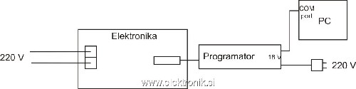

Tukaj je blok shema sistema.
 Velikost datoteke:  33.08 KB

PrispevekObjavljeno: Sre Jul 02, 2014 3:24 pm    Naslov sporočila:   Odgovori s citatom
Kako ugotovim kako močan transformator dam notri? Zmerim tok?
Ločilni transformator je v bistvu sestavljen samo iz transf. in varovalke (malo večja kolikšen tok zmerim)?
COM port pa uporabljam direktno, se pravi brez adapterja.

PrispevekObjavljeno: Sre Jul 02, 2014 6:15 pm    Naslov sporočila:   Odgovori s citatom
Določiš napetost transforamtorja oziroma porabnika, tok porabnika, uporabiš formulo za moč P=I*U, pri malih močeh (nekaj watov) dodaš vsaj 30% moči in to je to. Če rabiš enosmerno napetost 5V, tok 0.5A, uporabi trafo od 6 do 7 V in vsaj moči 3W (še bolje 5W), usmeri, stabiliziraj.
